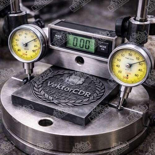

Контроль глубины рельефа
Большинство смотрит на форму печати.
Про глубину рельефа почти никто не думает.
А именно она решает, как будет вести себя оттиск.
▪ Что происходит при ошибке по глубине:
→ если рельеф слишком мелкий – краска быстро забивает линии
→ если слишком глубокий – буквы начинают «плыть» и давать ореол
Поэтому глубину проверяют отдельно.
Она должна держать баланс:
чёткий перенос краски и стабильную геометрию.
Именно эта настройка отличает рабочее клише
от просто красивого макета.
▪ Иногда разница всего в несколько сотых миллиметра –
а результат уже другой.
▪ Хотите понять, выдержит ли ваш макет нормальную глубину?
Пришлите его – разберём без иллюзий.

Геометрия и параллельность
Даже идеально вырезанное клише может печатать плохо.
Причина часто не в тексте и не в линиях.
А в геометрии.
▪ Если поверхность клише не параллельна основанию:
→ давление распределяется неравномерно
→ часть элементов печатает раньше
→ другая часть «не добивает»
В итоге одна сторона оттиска чёткая,
а противоположная уже начинает плыть.
Поэтому при проверке смотрят не только на рисунок,
но и на плоскость клише.
Рабочая печать – это точная механика,
а не просто гравировка.
▪ Если оттиск ведёт себя странно –
возможно, дело вообще не в макете. Пишите, поможем.
