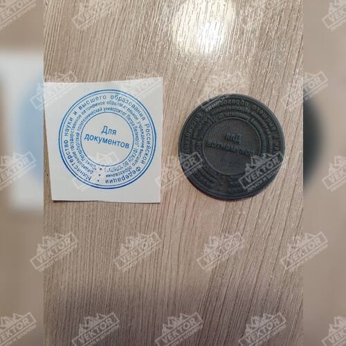

КЕЙС: ОФИЦИАЛЬНАЯ ПЕЧАТЬ ДЛЯ УНИВЕРСИТЕТА
Обратился клиент из Санкт-Петербургского политехнического университета имени Петра Великого. Нужна была новая печать «Для документов».
Старая металлическая уже износилась: буквы расплывались, края плыли, и каждый оттиск приходилось перепроверять. Для официальных бумаг это создавало лишние проблемы.
Мы взяли оригинал, точно воссоздали дизайн с правильными интервалами, глубиной рельефа и плотностью текста. Сделали новое клише из качественного материала, которое сохраняет чёткость даже при активном использовании.
Результат – чистый, ровный и полностью читаемый оттиск без размытостей.
Для постоянных клиентов до конца этого дня – скидка 10% на изготовление клише.
Хотите такую же надёжную и чёткую печать под свои задачи? Присылайте фото старой или описание – сделаем так, чтобы результат радовал каждый день. Неизменно ваш – VektorCDR.
#печати #клише #штампы #векторизация #кейс
