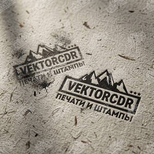

ОТТИСК НА ПЛОХОЙ БУМАГЕ
На пористой, тонкой или шероховатой бумаге краска быстро впитывается и растекается. Мелкие линии размываются, и оттиск теряет читаемость уже через несколько оттисков.
Чтобы этого не происходило, нужно работать с несколькими параметрами одновременно.
Глубина и профиль рельефа имеют решающее значение — слишком мелкий рельеф не держит краску, а слишком острый позволяет ей сильно растекаться. Правильный угол стенок помогает краске оставаться на поверхности.
Также важно правильно подобрать саму краску. Для плохой бумаги часто нужна более густая и медленно впитывающаяся.
Иногда помогает небольшая корректировка дизайна: чуть более толстые линии и отказ от чрезмерно мелких деталей.
И наконец — контроль нажима. Сильное давление на плохой бумаге только ухудшает результат.
Когда все эти моменты учтены ещё на этапе изготовления, даже на неидеальной бумаге оттиск остаётся разборчивым и стабильным.
Работаете с бумагой низкого качества? Напишите, какая именно и в каком объёме — подскажем, как сделать печать на ней максимально устойчивой.
