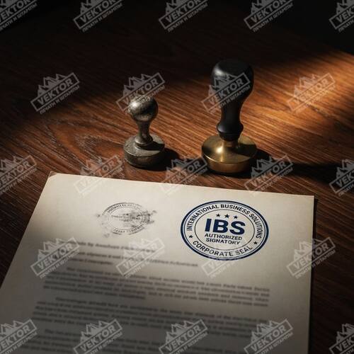

СЕКРЕТЫ ЧИТАЕМОСТИ ОТТИСКА
🔍 Нам периодически присылают оттиски, которые на обычной офисной бумаге выглядят идеально, а на фирменном бланке с текстурой — превращаются в размытое пятно. Причина обычно не в самой печати, а в слишком мелком рельефе, который не справляется с впитывающей бумагой.
📖 Главный секрет читаемости — правильная глубина рельефа и расстояние между элементами. Если линии слишком тонкие или буквы стоят слишком близко, краска заполняет промежутки и текст сливается. Грамотный интервал и чуть более глубокий профиль решают эту проблему.
⚠️ Ещё одна частая причина — неправильный нажим и плохая бумага. Сильное давление на пористой или тонкой бумаге размазывает оттиск, и даже хорошая печать начинает выглядеть неряшливо.
🎯 Чтобы печать читалась всегда:
выбирайте шрифты с достаточной толщиной линий, оставляйте воздух между буквами и делайте рельеф чуть глубже под сложные материалы. Тогда оттиск остаётся чётким даже на плохой бумаге.

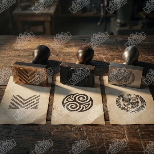

🔬 Фотополимер до сих пор самый ходовой вариант для большинства задач. Быстро и недорого, хорошая детализация. Но если печать используют часто или на плотной/текстурной бумаге — рельеф быстро теряет чёткость. Подходит, когда нужна печать «на сейчас» и не каждый день.
🛠️ Резина — более надёжный середнячок. Лучше держит форму при активном использовании, дольше сохраняет читаемость. Чуть дороже фотополимера, но если печать в ежедневном ходу — окупается за счёт меньшего количества переделок.
📊 Металл (лазерная гравировка) — выбор тех, кому нужна максимальная долговечность и чёткость на годы. Особенно актуально для официальных документов, интенсивной эксплуатации и сложных материалов. Дороже на старте, но в долгосрочной перспективе часто выгоднее всего.
⚠️ Главное — не гнаться за «современной» технологией, а выбирать под реальные условия. Если печать нужна раз в неделю на обычной бумаге — нет смысла переплачивать за металл. Если каждый день и на годы — экономить на фотополимере тоже не стоит.
Хотите понять, какая технология подойдёт именно под ваши задачи? Опишите, как часто и на какой бумаге планируете использовать печать — подскажем оптимальный вариант без лишних трат.
